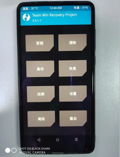

手机关机,同时按下电源键和音量+键进入recovery模式(以TWRP为例)

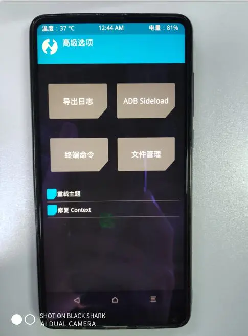

然后点击高级
点击ADB Sideload

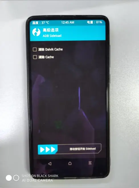

滑动下方滑块开始ADB Sideload

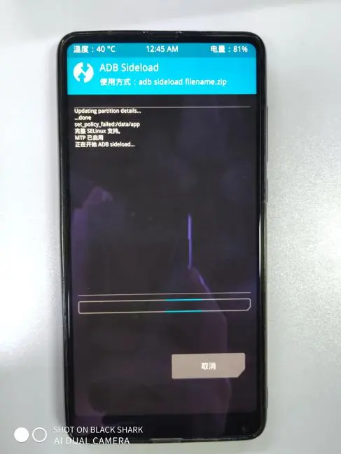

然后转到电脑在adb中执行命令
adb sideload G:\fastboot\e-0.7-o-2019111430687-dev-polaris.zip
sideload后面是你的要刷入的ROM文件
当出现Total 即刷入成功 然后拔掉数据线 操作手机按提示重启即可进入 。只要ROM没问题 一般情况都可以正常进入系统。不同手机可能有不同的提示,例如有些包会卡在40%就显示成功了,但确确实实是刷进去了,所以要看情况。
